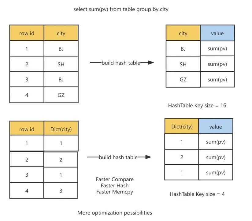

对于 Agg 操作,如果使用了字典编码,我们在聚合中可以使用编码之后的值作为聚合的 Key。如此一来,在聚合操作的 Hash 表构建和查找过程中,可以减少 Hash 表中 Key 的比较代价,同时也能够加快 Hash 值计算,节省内存空间,可以提升聚合操作的速度。
因此如果我们使用字典的编码方式把字符串转变成整型,在 SQL 执行的很多阶段,都可以起到正向加速的效果。

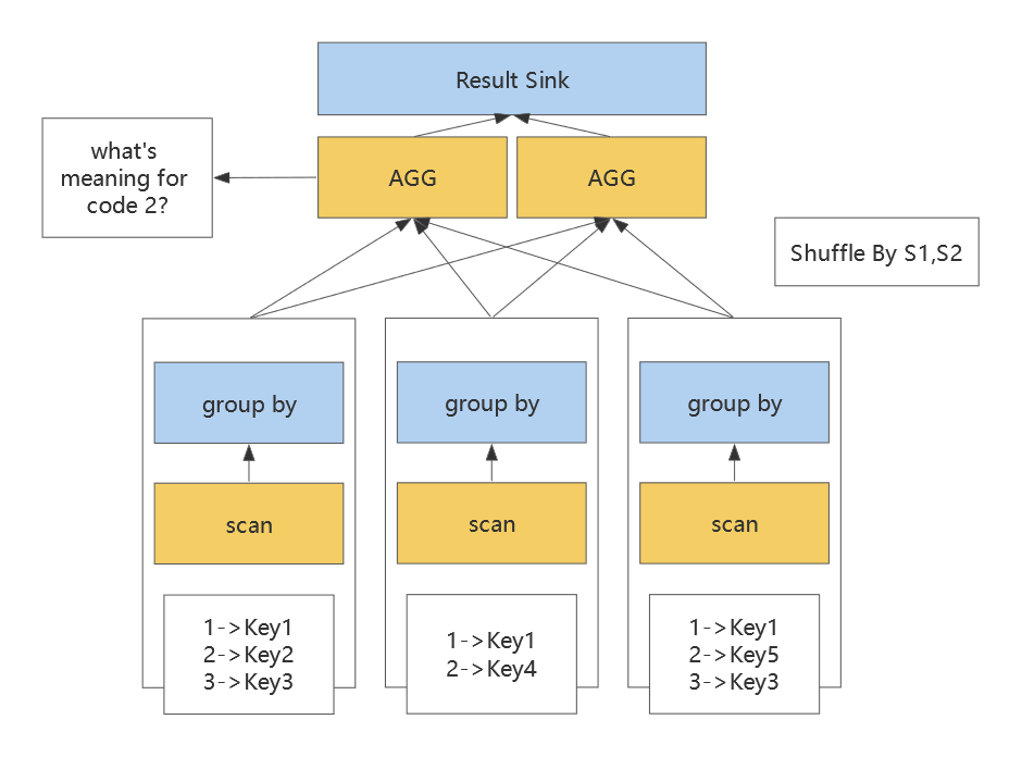

在一个分布式执行引擎中,一个 SQL 的执行过程是复杂的。一个查询会存在多个执行阶段,可能会涉及到多个机器多个任务之间的数据交换。如果想充分利用字典优化,那么需要考虑很多的情况:
  • 在执行过程中,字典要保证全局性。也就是说在不同的节点之间同样需要维护一个字典。字典数据始终贯穿 SQL 执行的整个生命周期,如果不是全局字典,那么加速只能在局部进行。例如如果两个执行节点的字典编码不一致,那么在网络传输过程中需要同时把字典传给对端机器,或者是需要提前把字典码转为字符串再通过网络发送。如果能保证一个字典的全局性,在网络传输中就可以直接使用字典码而不再需要传输字典。

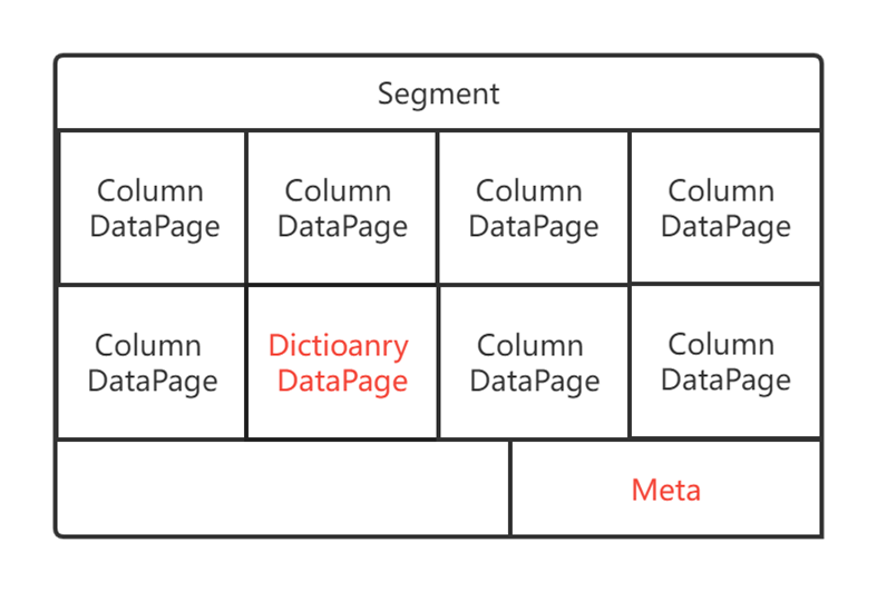

StarRocks 的基本存储单元为 Segment,每个 Segment 的存储结构如下图所示

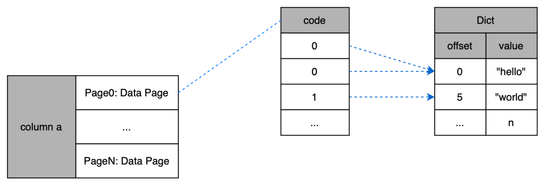

StarRocks 的存储结构天然为低基数字符串做了字典编码。对于 Segment 上的低基数字符串列会有以下特点:
  • Footer 上会存储有这个 Column 特有的字典信息,包括字典码跟原始字符串之间的映射关系;
  • Data page 上存储的不是原始字符串,而是整数类型的字典码(整型)。
简单的示意图如下:
当处理低基数 String column 的时候,直接使用编码后的字典码,而不是直接处理原始的 String 值。当需要原始的 String 值时,使用字典码就可以很方便地在这个列的字典信息里面拿到原始 String 值。这么做带来的明显好处是:

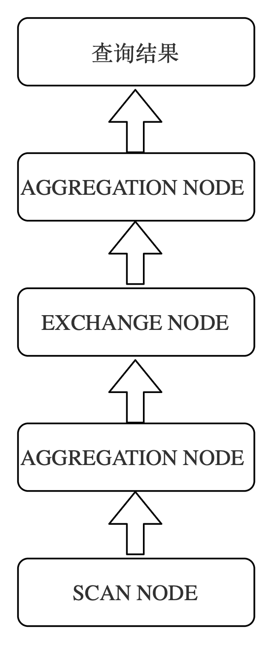

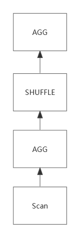

对于一个简单的聚合 SQL 来说,其执行过程如下:
因为 StarRocks 是个分布式系统,其数据分散在多个后端 BE 实例上,且存在多个副本。Segment 内的字典是一个局部的字典,不能作为全局字典码使用。
对于一个没有使用全局字典优化的 SQL,在 SCAN NODE 扫描 Segment 数据的过程中就需要将对应把局部的字典码(int)解码成原始的 String 返回给上层节点。

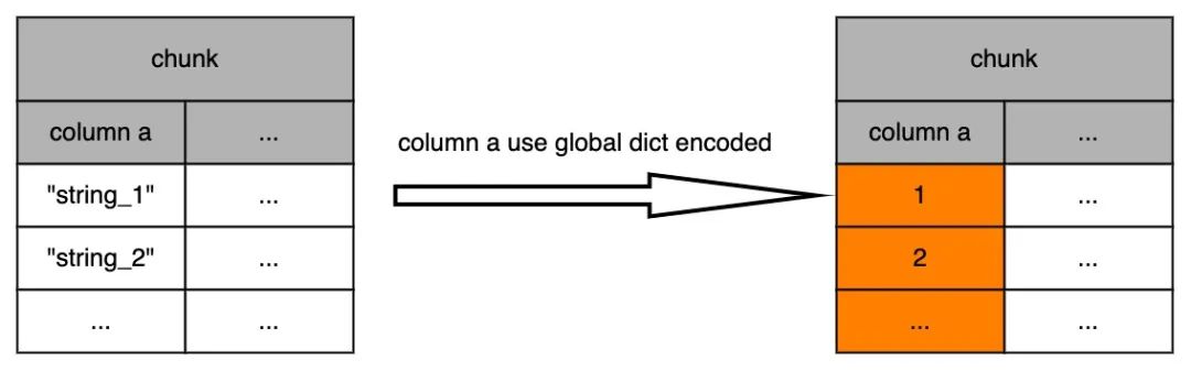

如果使用了全局字典优化,我们就不需要 SCAN NODE 节点就进行 Decoded,而是可以将原先的局部字典码(int),直接映射到全局字典中的字典码(int),并在之后的计算处理过程中,均使用全局字典码进行处理。当遇到某些特殊的算子,或者是需要具体的依赖字符串内部信息的时候,再按着全局字典的信息,Decoded 出原始的 String 值,这样可以充分利用到全局字典的加速。
下图展示了 SCAN NODE 使用全局字典后,向上传递的数据使用了 int 编码:

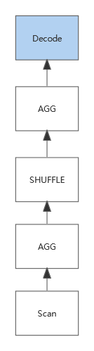

对于第二条 SQL 来说,其执行过程如下所示:
可以看到第二条 SQL 多了个 Decode 节点。
对于低基数 String 列来说,聚合后的行数并不多,这个 Decode 的成本基本可以忽略不计,反而在之前的处理,使用 int 替代 String 所带来的提升是巨大的。

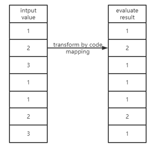

既然对于单个 String 的运算,输出是固定的,那么对于固定集合的 String 的运算,其结果集合也一定是固定的,比如对 {"s1", "s2", "s11" } 进行 substring(str, 1, 2) 运算,其结果也一定是 {"s1", "s2", "s11" }。
很明显,当有了低基数全局字典,全局字典里面的 String 取值,就是固定的集合。因此,我们将对单个 String 的操作,转化为对 String 集合的操作,而这个操作,在 SQL 执行的过程中,只需要执行一次。

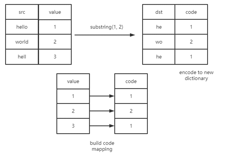

以上面的 substr  SQL 为例子,当低基数列 l_shipmode 存在全局字典时,我们运用 substr 对全局字典进行计算,计算的示意图如下:
对于上图所示的全局字典来说,substring("hello", 1, 2) 和 substring("world", 1, 3)产生的结果集是 {"he", "wo"}。我们会把所有的输出都加入到一个新的字典中,与此同时,我们还得到了两个字典之间的转换关系。
例如字典码1的输入在经过这个函数之后会变成新字典的字典码1。
有了这个映射关系,对输入的数据,进行 substring 操作,那就很简单了,因为我们输入的数据是全局字典码,并不是原始的 String,我们只需要按着 substring 中两个字典之间的转换关系,将对应的字典码通过映射输出成对应的新字典码,就完成了相关函数的计算。

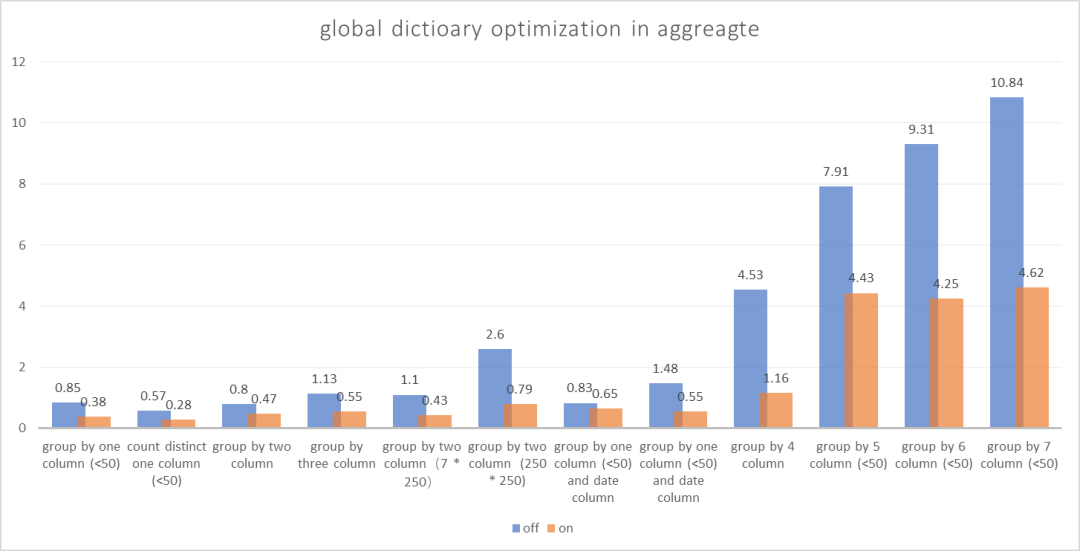

#05 优化效果
我们选取了几组典型的 SQL,对比了开启低基数下的性能。
StarRocks 2.0+后的版本默认会开启低基数字典优化:
set cbo_enable_low_cardinality_optimize = true;
对比 SQL:
select count(*),lo_shipmode from lineorder group by lo_shipmode;
select count(distinct lo_shipmode) from lineorder;
select count(*),lo_shipmode,lo_orderpriority from lineorder group by lo_shipmode,lo_orderpriority;
select count(*),lo_shipmode,lo_orderpriority from lineorder group by lo_shipmode,lo_orderpriority,lo_shippriority;
select count(*) from (select count(*) from lineorder_flat group by lo_shipmode,lo_orderpriority,p_category,s_nation,c_nation) t;
select count(*) from (select count(*) from lineorder_flat group by lo_shipmode,lo_orderpriority,p_category,s_nation,c_nation,p_mfgr) t;
select count(*) from (select count(*) from lineorder_flat group by substr(lo_shipmode,2),lower(lo_orderpriority),p_category,s_nation,c_nation,s_region,p_mfgr) t;
select count(*),lo_shipmode,s_city from lineorder_flat group by lo_shipmode,s_city;
select count(*) from lineorder_flat group by c_city,s_city;
select count(*) from lineorder_flat group by c_city,s_city,c_nation,s_nation;
select count(*) from lineorder_flat group by lo_shipmode,lo_orderdate;
select count(*) from lineorder_flat group by lo_orderdate,s_nation,s_region;
对比结果:
从效果上来看,开启低基数优化的 SQL 比没开启低基数优化的 SQL 平均快了 3 倍。
