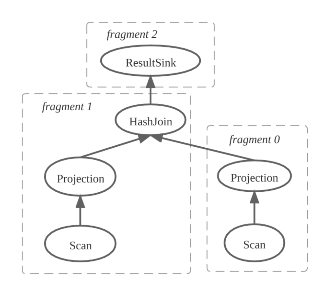

select A.c0, B.c1 from A, B where A.c0 = B.c0第一步:
FE 产生物理计划并且拆分 PlanFragment,如下图所示,物理计划被拆分成三个 PlanFragment,其中 Fragment 1 包含 HashJoinNode,Fragment 0 为 HashJoinNode 的右孩子。

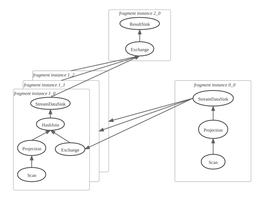

第二步:FE 确定 PlanFragment 的实例数量,创建 Fragment Instance。如果一个 Fragment Instance 把另外一个 Fragment Instance 的输出结果作为输入, 则产生数据的一方为上游, 输入数据的一方为下游,上游插入 DataStreamSink 用来发送数据,下游插入 ExchangeNode 算子用来接收数据。如下图所示,其中 PlanFragment 1 有 3 个 Fragment Instance。
.png)

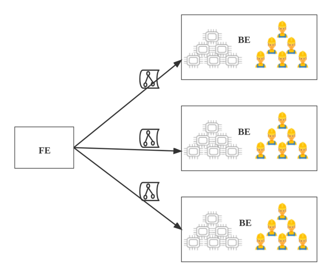

第三步:FE 将所有 Fragment Instance,一次性(all-at-once)投递给 BE,BE 执行 Fragment Instance。

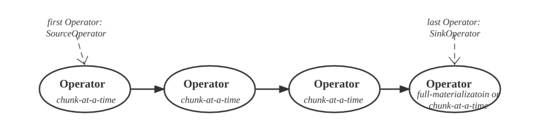

Pipeline 是一组算子构成的链,开始算子为 SourceOperator,末尾算子为 SinkOperator。Pipeline 中间的算子只有一个输入端和输出端。
.png)
SourceOperator 作为 Pipeline 的起始算子,为 Pipeline 后续算子产生数据,SourceOperator 获取数据的途经有:
1. 读本地文件或者外部数据源,比如 ScanOperator;
2. 获得上游 Fragment Instance 的输出数据,比如 ExchangeSourceOperator;
3. 获得上游 Pipeline 的 SinkOperator 的计算结果,比如 LocalExchangeSourceOperator。
SinkOperator 作为 Pipeline 的末尾算子,吸收 Pipeline 的计算结果, 并输出数据,输出途经有:
1. 把计算结果输出到磁盘或者外部数据源,"比如OlapTableSinkOperator, ResultSinkOperator";
2. 把结果发给下游 Fragment Instance,比如 ExchangeSinkOperator;
3. 把结果发给下游 Pipeline 的 SourceOperator,比如 LocalExchangeSinkOperator;
Pipeline 的中间算子,既可获得前驱算子的输入,又可以输出数据给后继算子。
Pipeline 计算时,从前向后,先从 SourceOperator 获得 chunk, 输出给下一个算子,该算子处理 chunk,产生输出 chunk,然后输出给再下一个算子,这样不断地向前处理,最终结果会输出到 SinkOperator。对于每对相邻的算子, Pipeline 执行线程调用前一个算子 pull_chunk 函数获得 chunk,调用后一个算子的 push_chunk 函数将 chunk 推给它。Pipeline 的 SinkOperator 可能需要全量物化,而其他算子,则采用 chunk-at-a-time 的方式工作。

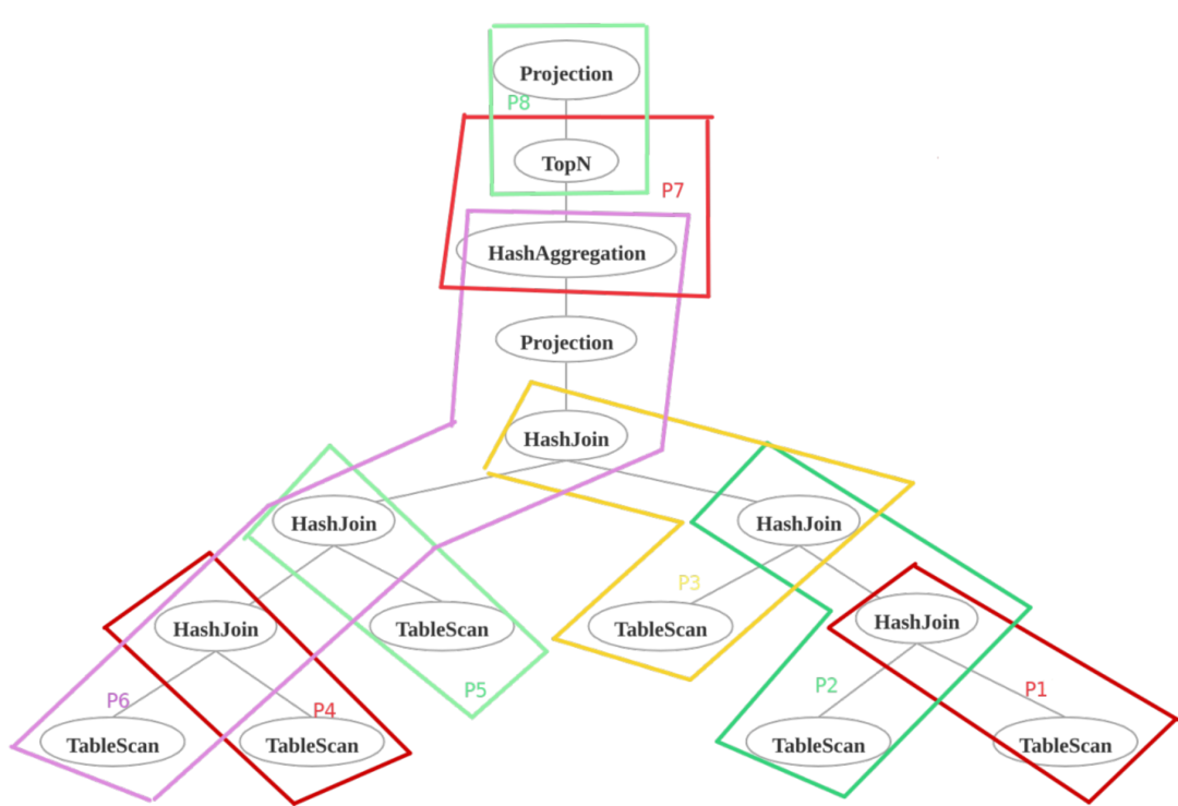

以 TPCH-Q5 为例,执行计划,可以划分成若干条 Pipeline,Pipeline 之间也存在上下游数据依赖。如下图所示:
- P2 依赖 P1
- P3 依赖 P2
- P6 依赖 P3,P4,P5
- P7 依赖 P6
- P8 依赖 P7
.png)
PlanFragment 为树状结构,需要进一步转换为 Pipeline。转换工作由 BE 上的 PipelineBuilder 完成,FE 本身对 Pipeline 无感知。一个 PlanFragment 可以拆分成若干条 Pipeline,相应地,PlanFragment 中的物理算子也需要转换为 Pipeline 算子,比如物理算子 HashJoinNode 需要转换为 HashJoinBuildOperator 和 HashJoinProbeOperator。

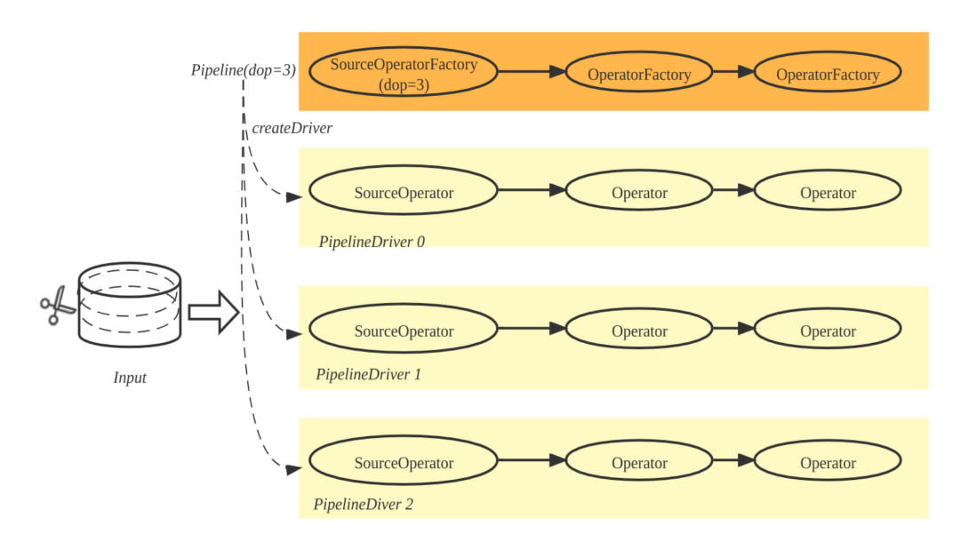

PipelineDriver 是 Pipeline 实例,一条 Pipeline 可以产生多个 PipelineDriver。在代码实现中,Pipeline 由一组 OperatorFactory 构成, Pipeline 可以调用 OperatorFactory 的 create 方法,生成一组 Operator,这组 Operator 即构成 PipelineDriver。如下图所示,根据 dop=3(degree-of-parallelism),Pipeline 实例化 3 条 PipelineDriver,输入数据也被拆分成三部分,每个 PipelineDriver 各自处理一部分。

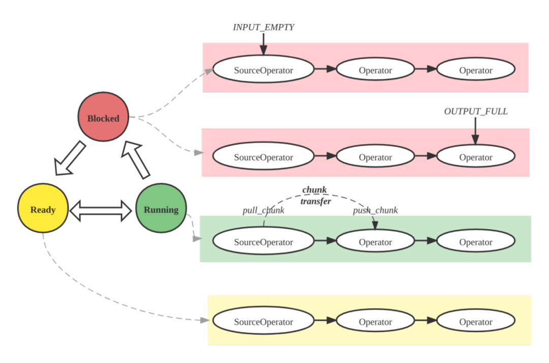

PipelineDriver 也是 Pipeline 执行引擎的基本调度单位,其本质上是一个协程,具有三种状态:Ready、Running 和 Blocked。
1. Pipeline 执行线程从就绪队列获得处于 Ready 状态的 PipelineDriver,设置状态为 Running,并执行;
2. PipelineDriver 自身不会阻塞并挂起执行线程,因为它的阻塞操作(比如网络收发,获取 Tablet 数据,读外表由其他的线程异步化处理。PipelineDriver 发起阻塞操作后,状态会被执行线程标记为 Blocked,并且主动让出 (yield)CPU,放回阻塞队列,执行线程从就绪队列选择其他的 PipelineDriver 执行。
3. 当 PipelineDriver 执行时间超过规定的时间片(如20ms), 则 PipelineDriver 也会 yield,此时 PipelineDriver 会被标记为 Ready 状态访问就绪队列,切换其他 Ready 状态的 PipelineDriver 执行。如下图所示:
.png)
- Running:PipelineDriver 在当前执行线程中执行,执行线程反复调用相邻算子的 pull_chunk/push_chunk 函数移动 chunk。
- Blocked:PipelineDriver 处于阻塞状态,等待就绪事件,此时 PipelineDriver 不占用执行线程,被放置在阻塞队列中,由专门的 Poller 线程持续检查 PipelineDriver 的状态,当 PipelineDriver 等待的事件就绪后,状态设置为 Ready,放回就绪队列。
- Ready:PipelineDriver 执行时间超过时间片,会被放回就绪队列;阻塞解除的 PipelineDriver 也会放回就绪队列。执行线程从就绪队列中获得 PipelineDriver 并执行。执行线程的数量为计算节点 BE 的物理核数,而同时 BE 需要调度的 PipelineDriver 可能成千上万,因此执行线程是全局资源,跨所有查询,被所有的 PipelineDriver 所复用(multiplexing)。

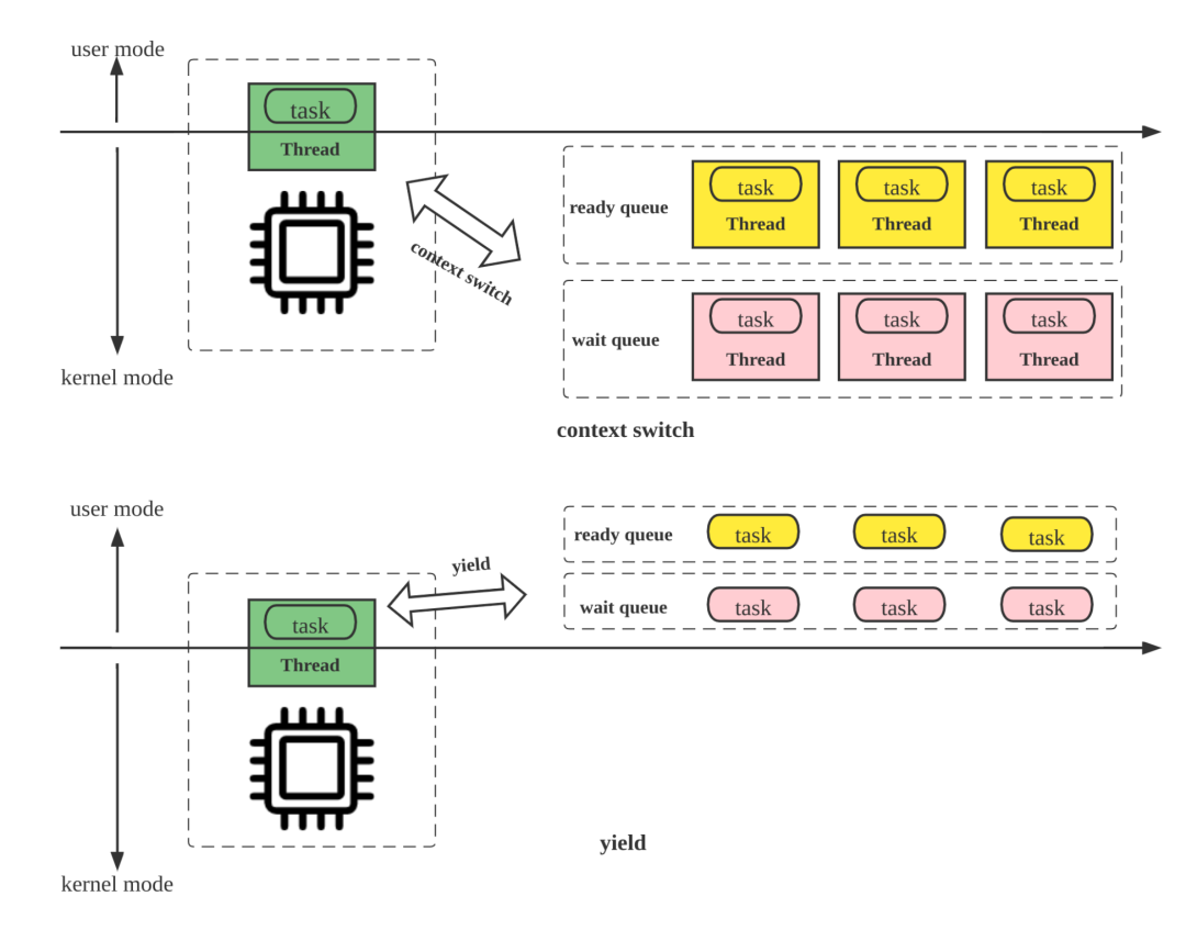

Pipeline 引擎中协程调度模型和传统的线程调度模型的主要区别是,前者实现了用户态的 yield 语义,而后者依赖 OS 的线程调度,在高并发场景下的频繁的上下文切换增加了调度成本,降低了 CPU 的有效利用率。如下图所示:
.png)

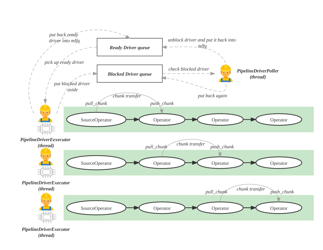

BE 执行 PipelineDriver 使用两种类型的线程和两种队列,分别为 Pipeline 执行引擎的工作线程 PipelineDriverExecutor、阻塞态 PipelineDriver 的轮询线程 PipelineDriverPoller。队列分别为就绪 Driver 队列(Ready Driver queue)和阻塞 Driver 队列(Blocked Driver queue),如下图所示:
.png)
- 执行线程 PipelineDriverExecutor:不断地从就绪 Driver 队列中获得就绪态的 PipelineDriver 并执行,把主动让出 CPU 的PipelineDriver 再次放回就绪 Driver 队列,把处于阻塞态 PipelineDriver 放入阻塞 Driver 队列。
- 轮询线程 PipelineDriverPoller:不断地遍历阻塞 Driver 队列,跳过仍然处于阻塞态的 PipelineDriver,将解除阻塞态的 PipelineDriver,设置为 Ready 状态,放回就绪 Driver 队列。
