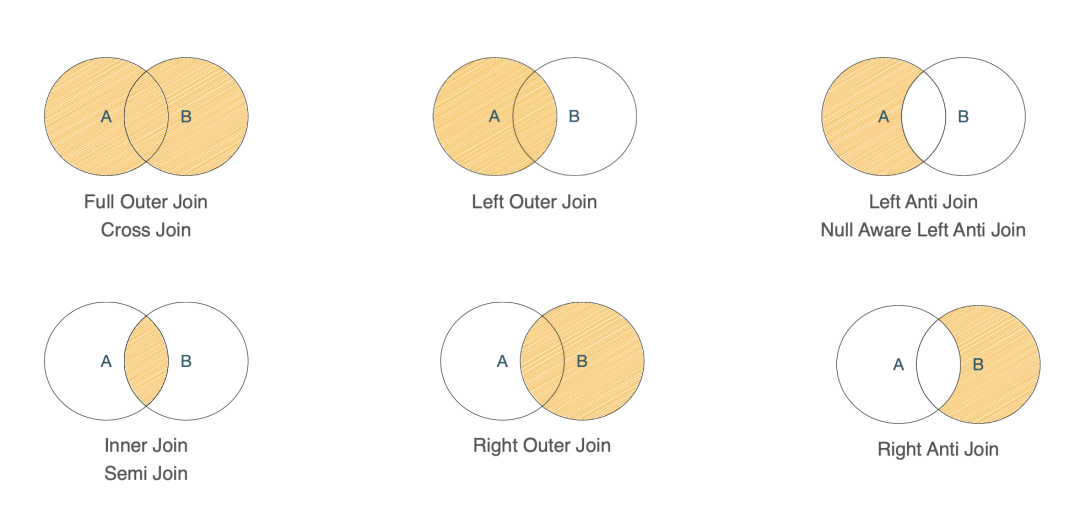

1.Join 类型
上图列举了常见的 Join 类型:
- Cross Join:左表和右表的一个笛卡尔积。
- Full / Left / Right Outer Join:Outer Join 需要根据语义,对两表/左表/右表上没有匹配上的行进行补 Null。
- Anti Join:输出连接关系上没有匹配上的数据行,通常 Anti Join 出现在not in 或者not exists 子查询的规划中。
- Semi Join:与 Anti Join 相反,只输出在连接关系上匹配的数据行即可。
- Inner Join:输出左表和右表的交集,根据连接条件产生一对多的结果行。

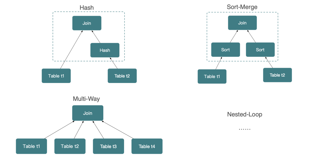

- 难点一,Join 的实现方式多。
.png)
如上图所示,不同 Join 的实现方式在不同场景下效率不同,如 Sort-Merge Join 在 Join 有序数据时,效率可能远高于 Hash Join,但是在数据 Hash 分布的分布式数据库里,Hash Join 的效率可能远比 Sort-Merge 高。而数据库则需要针对不同的场景,选择合适的 Join 方式。

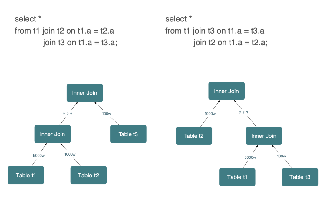

- 难点二,多表 Join 的执行顺序。
.png)
在多表 Join 的场景下,选择度高的 Join 先执行,会提高整个 SQL 的效率,但是怎么判断出 Join 的执行顺序呢?这却是十分困难的。
如上图所示,在 Left-Deep 模型下,N 个表 Join 可能的排列个数有2^n-1个,但是在 Bushy 模型下,排列个数高达2^(n-1) * C(n-1)个,对于数据库而言,查找一个最佳 Join 顺序的耗时和成本是指数级的增长。

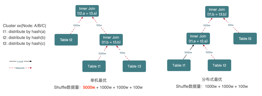

- 难点四,单机最优的计划不等于分布式最优。
.png)
在分布式系统中,会通过 Re-Shuffle 或者广播数据的方式,将需要的数据发送到目的端参与计算,分布式数据库中 Join 也是如此。但这也带来了另外一个问题,一个单机数据库上最优的执行计划,因为没有考虑数据的分布 & 网络传输的开销,放在分布式数据库上未必是最优的执行计划。分布式数据库在规划 Join 的执行计划和执行方式时,需要考虑数据的分布和网络成本。

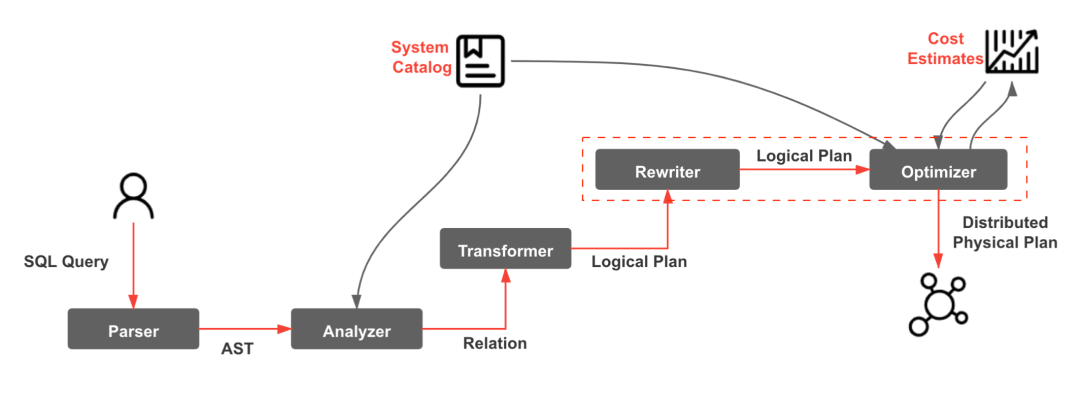

3.SQL 的优化流程
.png)
StarRocks 对于 SQL 的优化主要通过优化器完成,主要集中在 Rewrite 和 Optimize 阶段。关于优化器的详细介绍可以参考 StarRocks 优化器代码导读(https://zhuanlan.zhihu.com/p/577956480)。

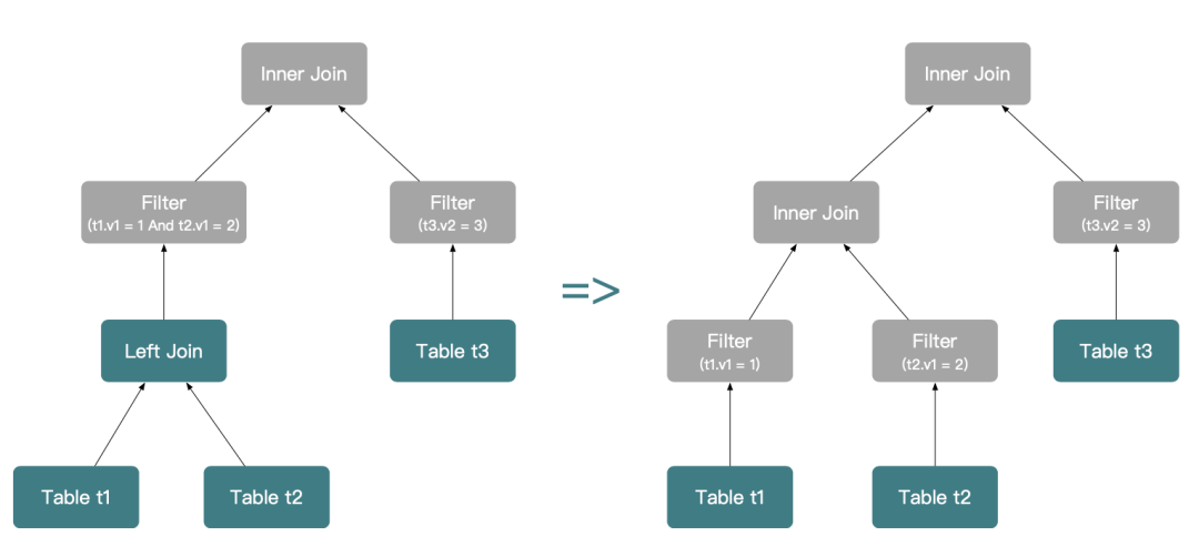

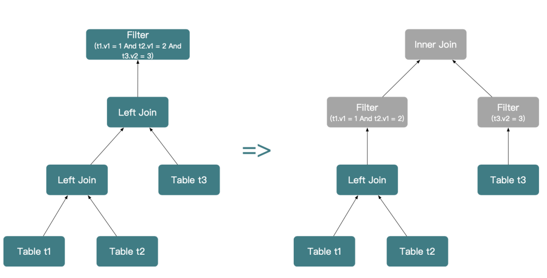

Where t1.v1 = 1 And t2.v1 = 2 And t3.v2 = 3;其谓词下推的流程如下。
第一步,分别下推 (t1.v1 = 1 And t2.v1 = 2) 和 (t3.v2 = 3),由于满足类型转换规则(t1 Left Outer Join t2) Left Outer Join t3 转换为 (t1 Left Outer Join t2) Inner Join t3。
.png)
第二步,继续下推 (t1.v1 = 1) 和 (t2.v1 = 2),且 t1 Left Outer Join t2 转换为 t1 Inner Join t2。
.png)

        Left Outer Join t3 On t2.v2 = t3.v2 And t3.v2 = 3;其 On 连接谓词下推的流程如下。

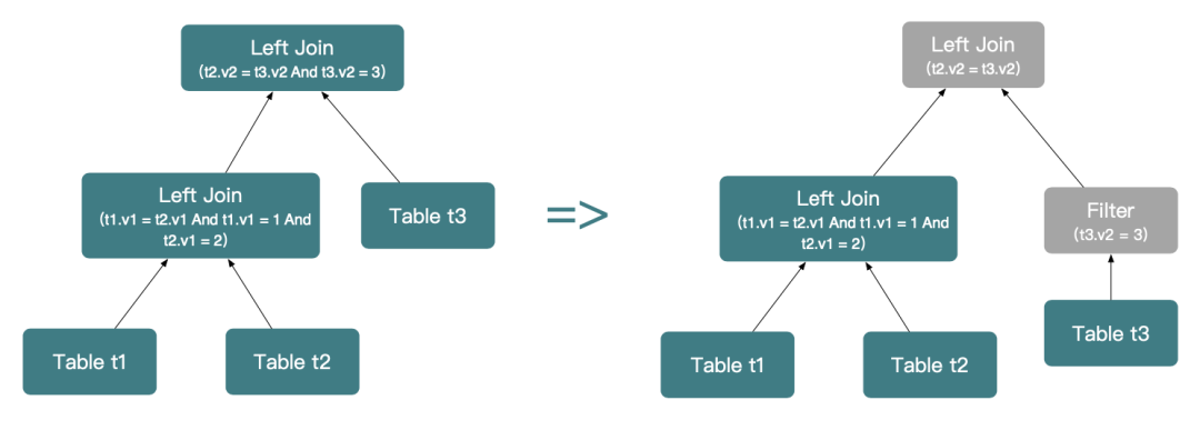

第一步,下推 t1 Left Join t2 Left Join t3 上可以 bind 到右表的连接谓词 (t3.v2 = 3),此时无法将 Left Outer Join 转换为 Inner Join。
.png)

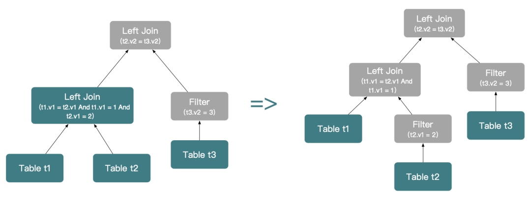

第二步,下推 t1 Left Join t2 上可以 bind 到右表的连接谓词 (t2.v1 = 2)。由于t1.v1 = 1是 bind 到左表的,下推以后会过滤 t1 的数据,所以该行为与 Left Outer Join 语义不符,无法下推该谓词。
.png)

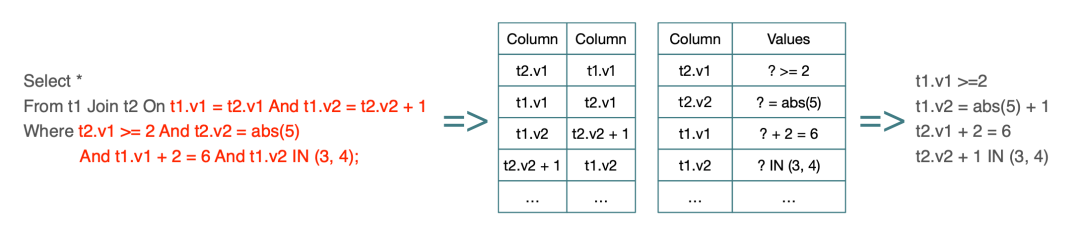

4.等价推导
在谓词上,除了上述的谓词提取,还有另一个重要的优化,叫等价推导。等价推导主要利用了 Join 的连接关系,从左表/右表列的取值范围,推导出右表/左表对应列的取值范围。例如:
-- 原始SQL
Select *
From t1 Join t2 On t1.v1 = t2.v1
Where (t2.v1 = 2 AND t1.v2 = 3) OR (t2.v1 > 5 AND t1.v2 = 4)
-- 利用(t2.v1 = 2 AND t1.v2 = 3) OR (t2.v1 > 5 AND t1.v2 = 4)进行列值推导,推导出(t2.v1 >= 2),(t1.v2 IN (3, 4))两个谓词
Select *
AND t2.v1 >= 2 AND t1.v2 IN (3, 4);
-- 利用连接谓词(t1.v1 = t2.v1)和(t2.v1 >= 2)进行等价推导,推导出(t1.v1 >= 2)谓词
Select *
AND t2.v1 >= 2 AND t1.v2 IN (3, 4) AND t1.v1 >= 2;当然,等价推导的作用范围并不像谓词提取一样广泛,谓词提取可以在任意谓词上进行,但等价推导和谓词下推类似,在不同的 Join 上有不同的条件约束,这里同样分为 Where 谓词和 On 连接谓词来解析。

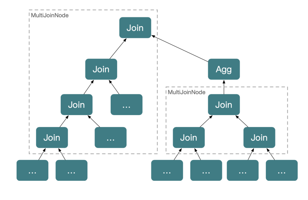

Limit 100;#03 Join Reorder
Join Reorder 用于推断多表 Join 的执行顺序,数据库需要尽可能地先执行一个高选择度的 Join,这样就能减少后续 Join 的输入数据,从而提升性能。
StarRocks 的 Join Reorder,主要是在一个连续的 Inner Join 或者 Cross Join 上工作。以下图为例,StarRocks 会将一组连续的 Inner / Cross Join 叫做一个 Multi Join Node,而 Multi Join Node 就是一个Join Reorder 的单位,即下推存在两个 Multi Join Node,StarRocks 将分别对着两个 Multi Join Node 进行 Join Reorder 推导。
.png)

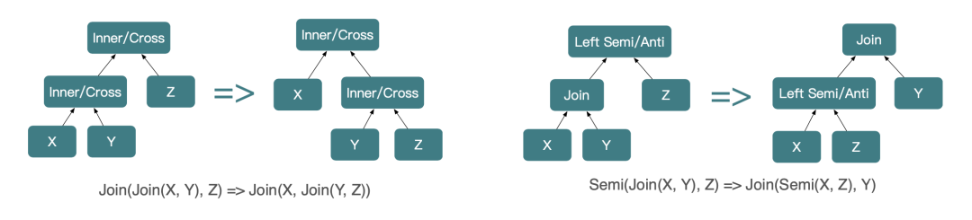

- 规则二:Join 的结合律。
(A Join B) Join C 转为 A Join(B Join C)。结合律上 StarRocks 又分为两种,一种是 Inner / Cross Join 的结合律,另一种是 Semi Join 的结合律。

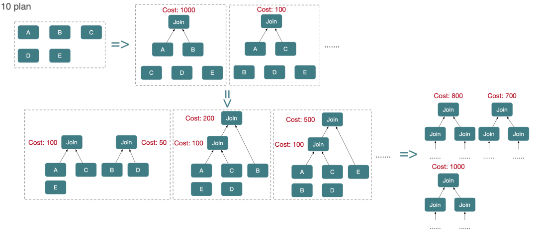

2.Greedy
StarRocks 在贪心算法上主要参考多序列贪心算法,其次做了一个小改进,就是对于贪心算法每层产生的结果,StarRocks 都会保留 10 个最优解(可能不是全局最优),以此往后迭代,最终计算出 10 个贪心最优的 Plan。
当然,由于贪心算法的局限性,这样的优化只是提高了计算出全局最优解的概率,并不能保证一定得到全局最优的 Plan。

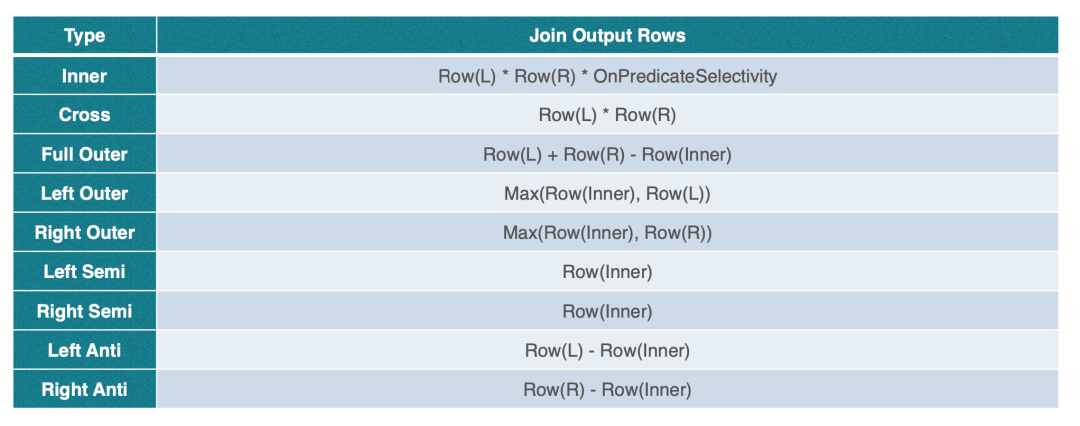

3.Cost Model
StarRocks 使用这些 Join Reorder 的算法推导出 N 个 Plan,最终会根据 Cost Model 的算法,估算出每个 Join 的 Cost,整个 Cost 的计算公式如下:
Join Cost: CPU * (Row(L) + Row(R)) + Memory * Row(R)其中 Row(L)、Row(R) 分别表示 Join 左右孩子的输出行数,公式主要是考虑 CPU 开销,以及 Hash Join 右表做 Hash 表内存的开销,下图详细展示了 StarRocks 中 Join 的输出行数的计算方式。
.png)

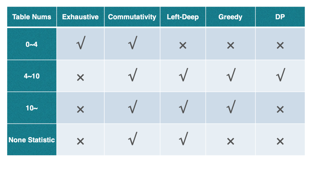

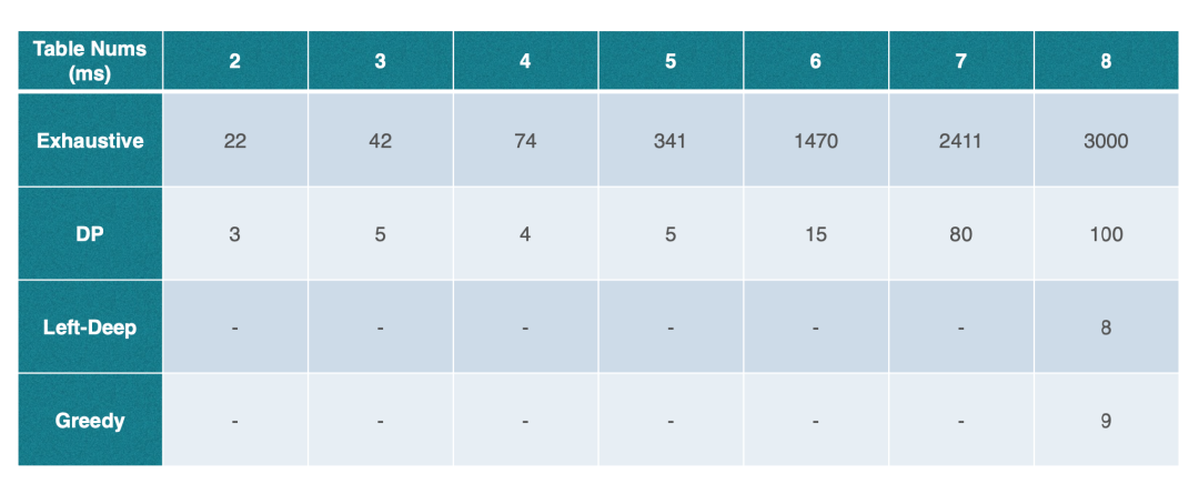

此外,由于不同算法探索 Join Reorder 的空间不同,StarRocks 按照算法的空间复杂度和耗时做了基本的测试,具体如下。
.png)
基于上述耗时的结论,StarRocks 对各个算法的执行做了简单的限制。当在 4 表以内的 Join Reorder 使用穷举算法;4~10 表时会分别使用左深、贪心、动态规划算法产生 1 个、10 个、1 个计划,并且在此基础上会使用 Join 交换律探索更多的 Plan;当 10 表以上时,StarRocks 就只使用贪心和左深产生的 11个 Plan 为基础进行 Reorder;另外,在 StarRocks 没有统计信息时,基于 Cost 的贪心和动规都无法很好地工作,所以只会使用左深产生的 1 个 Plan 为基础 Reorder。
.png)

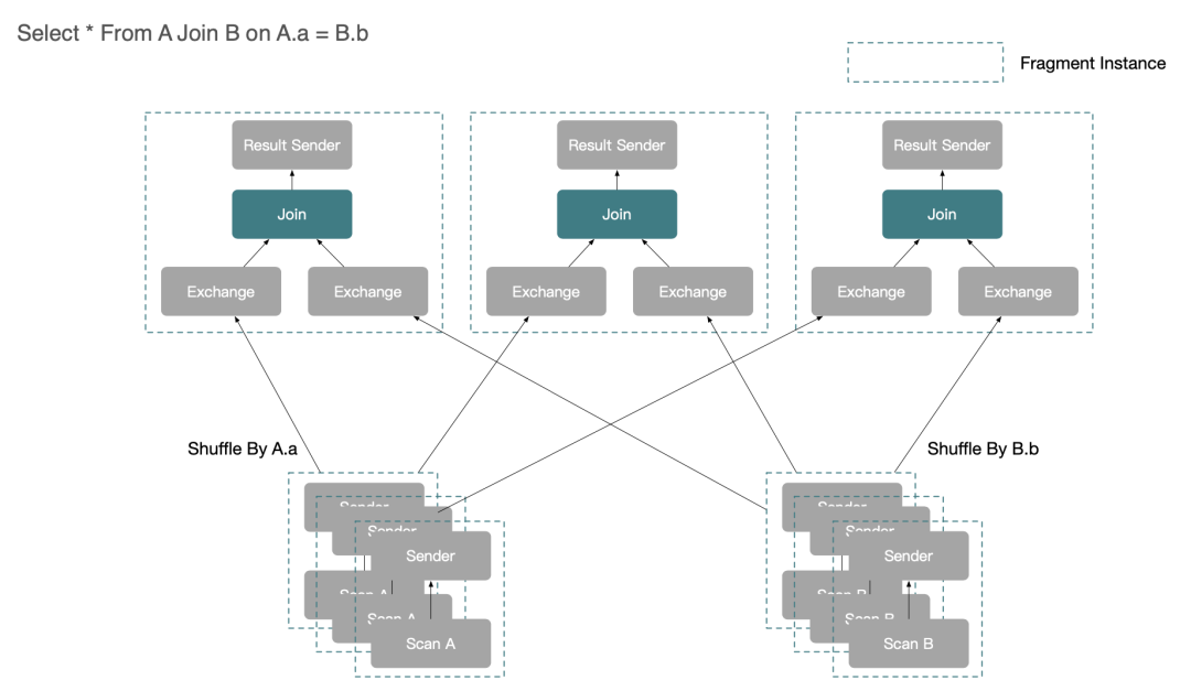

首先,StarRocks 的执行框架是一个 MPP 的并行执行架构,整体架构如图所示,以一个简单的 Join SQL 为例,StarRocks 执行 A Join B 的流程如下:
1. 按照 A 表和 B 表的分布信息分别从不同的机器上读取数据;
2. 按照 Join 的连接谓词,将 A 表和 B 表的数据 Re-Shuffle 到同一批机器上;
3. 单机 Join 执行,输出结果。
可以看到,实际执行过程中,不只是一台机器参与计算,A 表的机器、B 表的机器、Join 的机器可能都不是同一批机器,中间会涉及到网络传输、数据交换等操作。而在这个过程中,很自然地就带来了网络操作的开销。所以对于 StarRocks,优化分布式 Join 效率中比较重要的一个措施,就是尽可能地减少网络开销,更合理地拆分/分发整个查询计划,尽可能将并行执行的优势发挥出来。
.png)
2.分布式 Join 优化
这里先介绍一些 StarRocks 可以生成的分布式执行计划,以一个最简单的 Join 为例:
Select * From A Join B on A.a = B.b .png)

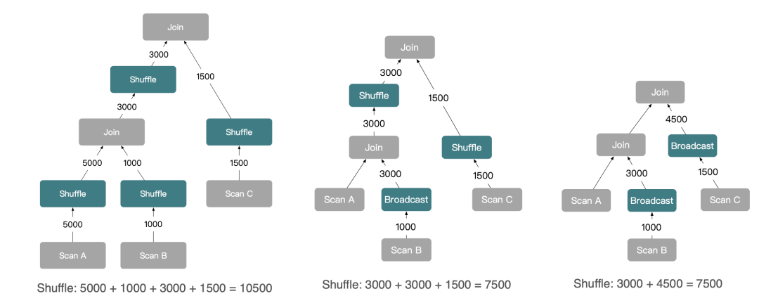

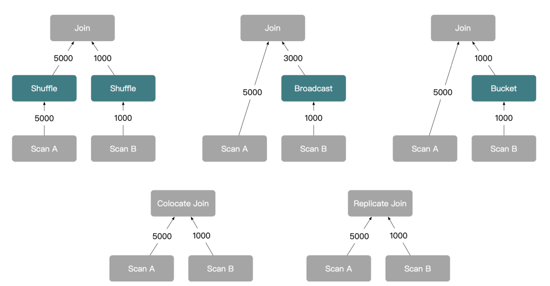

可以看到,StarRocks 实际执行中会产生 5 种最基本的分布式 Plan:
- Shuffle Join:分别将 A、B 两表的数据按照连接关系都 Shuffle 到同一批机器上,再进行 Join 操作。
- Broadcast Join:通过将 B 表的数据全量的广播到 A 表的机器上,在 A 表的机器上进行 Join 操作,相比较于 Shuffle Join,节省了 A 表的数据 Shuffle,但是 B 表的数据是全量广播,适合 B 表是个小表的场景。
- Bucket Shuffle Join:在 Broadcast 的基础上进一步优化,将 B 表按照 A 表的分布方式 Shuffle 到 A 表的机器上进行 Join 操作,B 表 Shuffle 的数据量全局只有一份,比 Broadcast 少传输了很多倍数据量。当然,有约束条件限制,Join 的连接关系必须和 A 表的分布一致。
- Colocate Join:通过建表时指定 A 表和 B 表是同一个 Colocate Group,意味着 A、B 表的分布完全一致,那么当 Join 的连接关系和 A、B 表分布一致时,StarRocks 可以直接在 A、B 表的机器上直接 Join,不需要进行数据 Shuffle。
- Replicate Join:StarRocks 的实验性功能,当每一台 A 表的机器上都存在一份完整的 B 表数据时,直接在本地进行 Join 操作,该 Join 的约束条件比较严格,基本上意味着 B 表的副本数需要和整个集群的机器数保持一致,所以实践意义并不理想。
StarRocks 会对每个 Join 都尝试生成上述 5 种分布式 Join 计划,但是由于不同 Join 类型的语义限制,实际上一些特殊的 Join 类型只能生成特定的分布式 Join 计划。例如,Cross Join 只能生成 Broadcast Join。

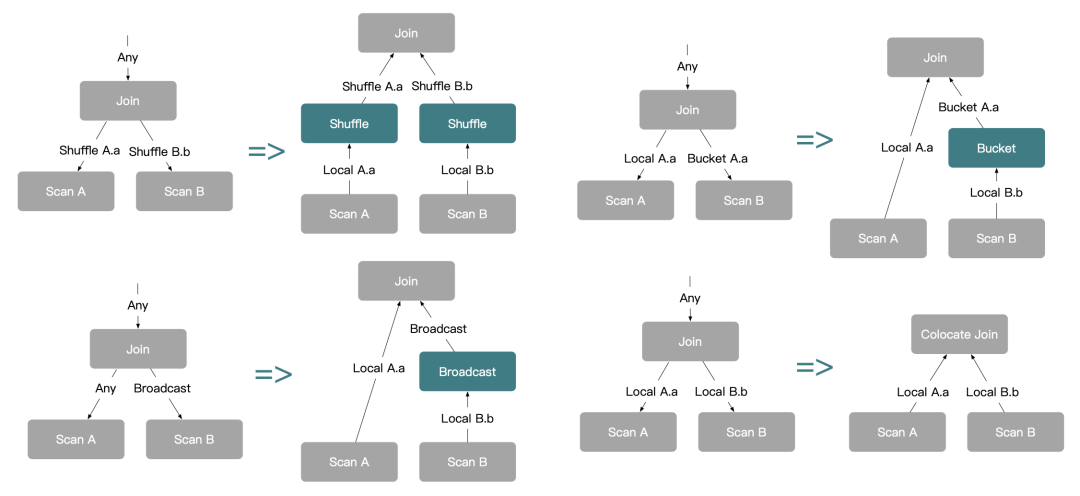

3.探索分布式 Join
StarRocks 的分布式 Join 计划,是通过一系列的 Distribution Property 推导产生的。以下述的 Join SQL 的 Shuffle Join Plan 为例,Join 会自顶向下地向 A、B 表分别要求 Shuffle Property。
当 Scan 节点无法满足该要求时,会通过 Enforce 操作,加入一个 Shuffle 的操作节点,用于满足 Join 的要求。最后在生成执行计划时,StarRocks 会将 Shuffle 节点“翻译”成一个 Exchange 节点,通过该节点完成网络数据的传输和交换。
其他的分布式 Join 生成方式和 Shuffle Join 类似,都是由 Join 向下要求不同的属性推导出。

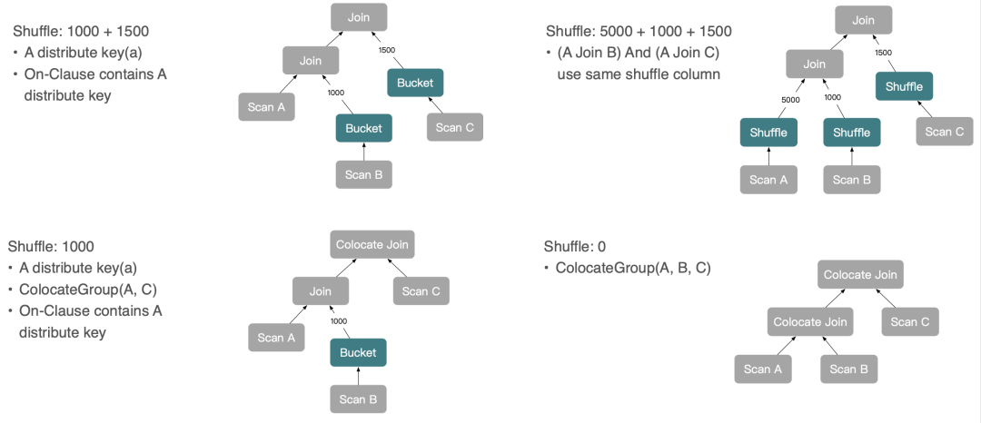

4.复杂的分布式 Join
在用户场景中,用户的 SQL 远比前面的一个 A Join B 复杂得多,可能是 3 表 Join,也可能是 4 表 Join。实际上,StarRocks 对于更复杂的 Join,同样也会生成更复杂多样的分布式 Plan,但都是基于上述最基础的几种 Join 方式推导出来的。例如:
Select * From A Join B on A.a = B.b Join C on A.a = C.c这里简单举几个 StarRocks 基于 Shuffle Join 和 Broadcast Join 生成的分布式 Plan:
.png)
当然,如果继续引入 Colocate Join 和 Bucket Shuffle Join,StarRocks 还可以推导出下面这样一些 Plan:
.png)
对于上面这些复杂的分布式 Join Plan,其推导原理和前面的原理几乎一致。Distribution Property 在节点间会一直向下传递,进而推导出各种 Join 组合的分布式 Plan。具体的推导实现也可以参考 StarRocks 优化器代码导读(https://zhuanlan.zhihu.com/p/577956480)。

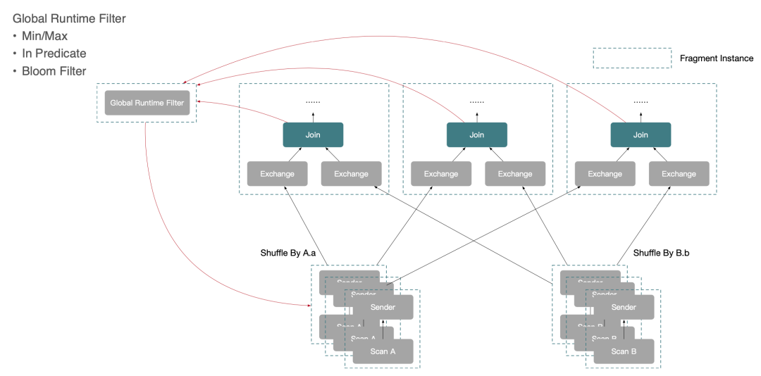

5.Global Runtime Filter
除了分布式 Plan 的这样一些探索外,StarRocks 在规划 Plan 时,还会结合 Join 算子的执行特点,来构造全局性的 Global Runtime Filter 这样一个优化。StarRocks 的 Hash Join 执行过程如下:
1. StarRocks 先查询得到全量的右表数据;
2. 将右表的数据构造为一个 Hash 表;
3. 再去拉取左表的数据;
4. 基于 Hash 表来构建 Join 的连接关系;
5. 输出 Join 结果。
那么,Global Runtime Filter 的工作时机就在 Step 2 和 Step 3 之间,StarRocks 在得到右表的数据后,通过这些运行时数据构造出来一个过滤谓词,在拉取左表数据前先将这样一个 Runime 的过滤谓词下发到左表的 Scan 节点,从而帮助左表的 Scan 节点提前过滤数据,最终达到减少 Join 输入的目的。目前 Global Runtime Filter 支持的过滤方式为:Min / Max、In predicate 和 Bloom Filter。示意图如下:
