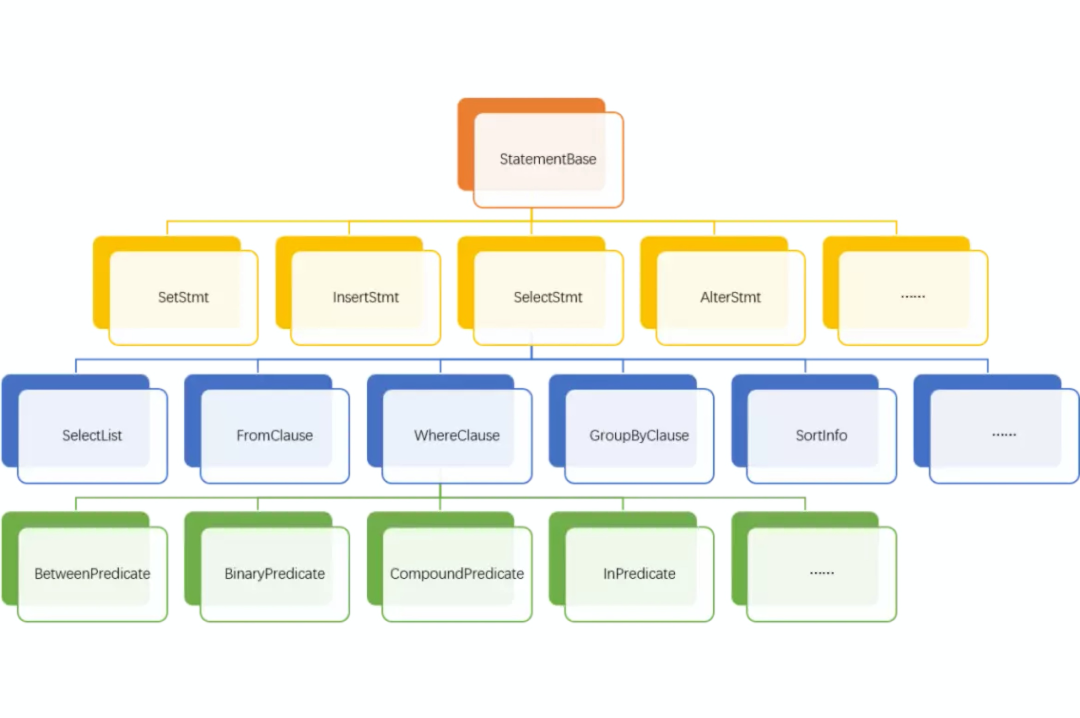

Query Parse 的输入是 SQL 的 String 字符串,Query Parse 的输出是 Abstract Syntax Tree,每个节点都是一个 ParseNode 。
一个查询 SQL Parse 后生成一个 QueryStmt, 由 SelectList, FromClause, wherePredicate, GroupByClause, havingPredicate, OrderByElement, LimitElement 等组成,基本和 SQL 文本一一对应。

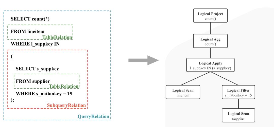

SQL Analyze 的结果是一个有层级结构的 Relation,如图 2 所示,比如一个 From 子句对应一个 TableRelation, 一个子查询对应一个 SubqueryRelation。
SQL Logical Plan
.png)
图2
接下来,StarRocks 会将 Relations 转化成一颗 Logical Plan Tree, 如图 2 所示,可以简单理解为每个集合操作都会对应一个 Logical Node。

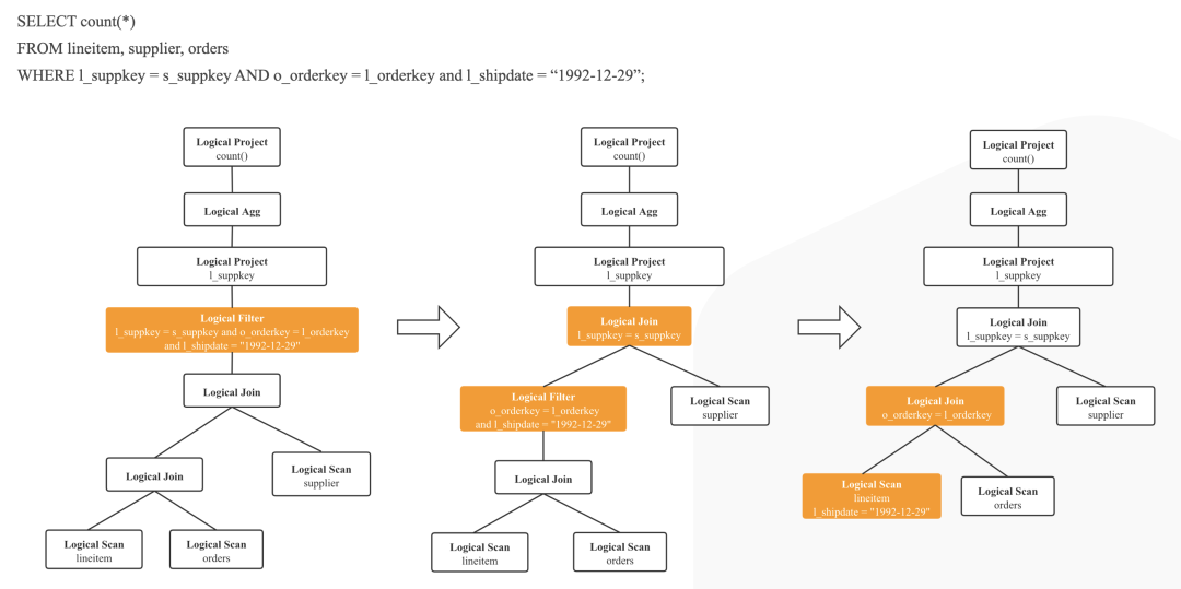

在正式进入 CBO 之前,StarRocks 会首先进行一系列 Logical Plan 的 Rewrite,Rewrite 阶段的 Rule 我们认为都会生成更优的 Logical Plan,主要的 Rewrite Rule 有下面这些:
- 各种表达式的重写和化简
- 列裁剪
- 谓词下推
- Limit Merge, Limit 下推
- 聚合 Merge
- 等价谓词推导(常量传播)
- Outer Join 转 Inner Join
- 常量折叠
- 公共表达式复用
- 子查询重写
- Lateral Join 化简
- 分区分桶裁剪
- Empty Node 优化
- Empty Union, Intersect, Except 裁剪
- Intersect Reorder
- Count Distinct 相关聚合函数重写

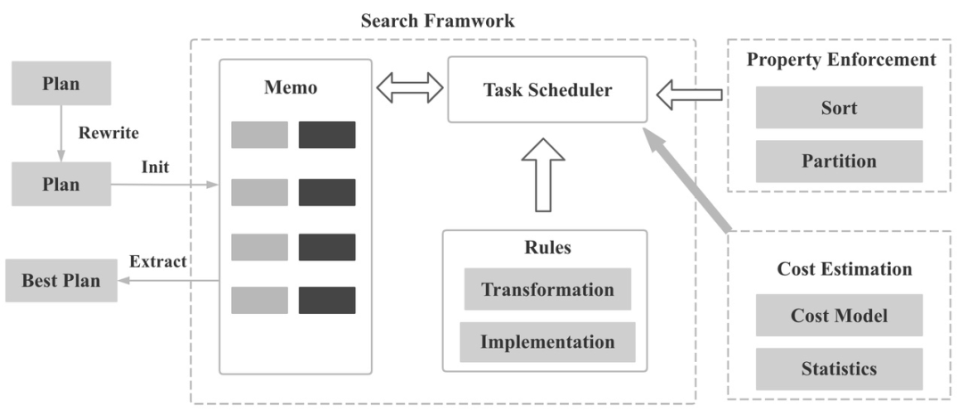

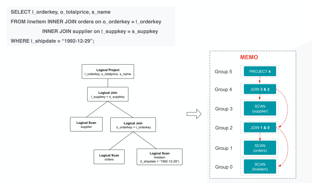

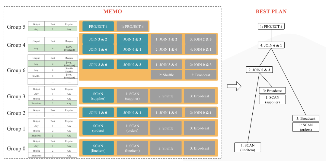

如图 5 所示, 在 CBO 优化中,Logical Plan 会先转成 Memo 的数据结构。Memo 的中文含义是备忘录,所有的逻辑计划和物理计划都会记录在 Memo 中, Memo 就构成了整个搜索空间 。
然后如图 6 所示,StarRocks 应用各种 Rule 扩展搜索空间,并生成对应的物理执行计划,再基于统计信息和 Cost 估计从 Memo 中选择一组 Cost 最低的物理执行计划。

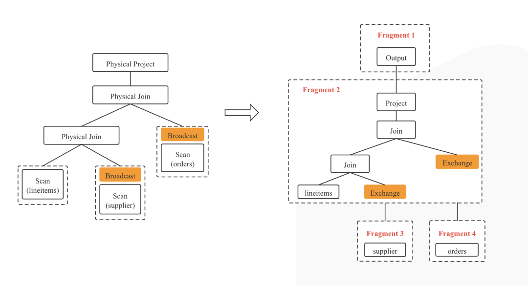

生成 Plan fragment
.png)
图 7
StarRocks Optimizer 的输出是一棵分布式物理执行计划树,但并不能直接被 BE 节点执行,所以需要转换成 BE 可以直接执行的 PlanFragment。转换过程基本是个一一映射的过程。

有了分布式执行计划之后,我们需要解决下面的问题:
1. 哪个 BE 执行哪个 PlanFragment
2. 每个 Tablet 选择哪个副本去查询
3. 多个 PlanFragment 如何调度
StarRocks 会首先确认 Scan Operator 所在的 Fragment 在哪些 BE 节点执行,每个 Scan Operator 有需要访问的 Tablet 列表。然后对于每个 Tablet,StarRocks 会先选择版本匹配的、健康的、所在的 BE 状态正常的副本进行查询。在最终决定每个 Tablet 选择哪个副本查询时,采用的是随机方式,不过 StarRocks 会尽可能保证每个 BE 的请求均衡。假如我们有 10 个 BE、10 个 Tablet,最终调度的结果理论上就是每个 BE 负责 1 个 Tablet 的 Scan。
当确定包含 Scan 的 PlanFragment 由哪些 BE 节点执行后,其他的 PlanFragment 实例也会在 Scan 的 BE 节点上执行 (也可以通过参数选择其他 BE 节点 ),不过具体选择哪个 BE 是随机选取的。
当 FE 确定每个 PlanFragment 由哪个 BE 执行,每个 Tablet 查询哪个副本后,FE 就会将 PlanFragment 执行相关的参数通过 Thrift 的方式发送给 BE。
目前 FE 对多个 PlanFragment 调度的方式是 All At Once 的方式,是按照自顶向下的方式遍历 PlanFragment 树,将每个 PlanFragment 的执行信息发送给对应的 BE。

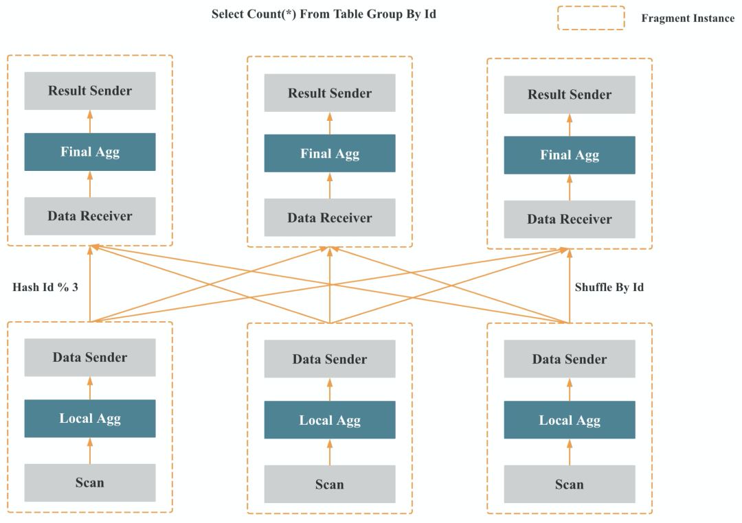

StarRocks 是通过 MPP 多机并行机制来充分利用多机的资源,通过 Pipeline 并行机制来充分利用单机上多核的资源,通过向量化执行来充分利用单核的资源,进而达到极致的查询性能。

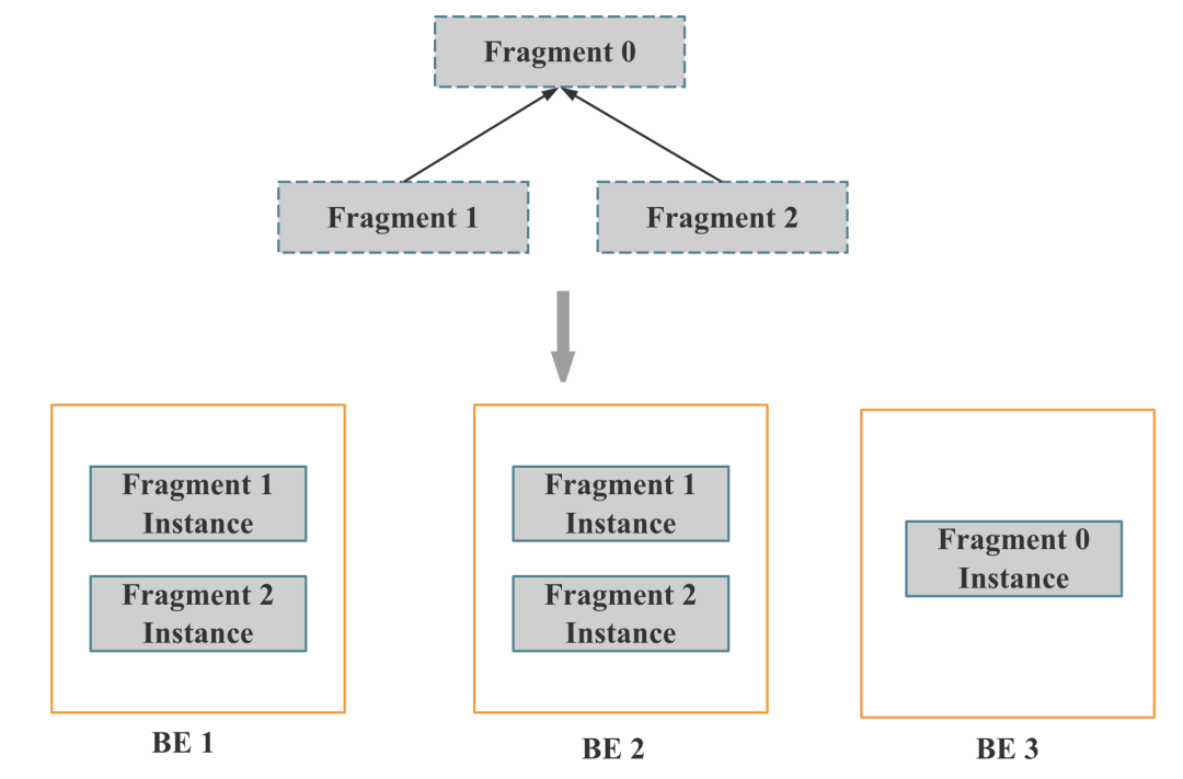

MPP 多机并行执行
MPP 是大规模并行计算的简称,核心做法是将查询 Plan 拆分成很多可在单个节点上执行的计算实例,然后多个节点并行执行。每个节点不共享 CPU、内存、磁盘资源。MPP 数据库的查询性能可以随着集群的水平扩展而不断提升。
.png)
图9
如图 9 所示,StarRocks 会将一个查询在逻辑上切分为多个 Query Fragment(查询片段),每个 Query Fragment 可以有一个或者多个 Fragment 执行实例,每个 Fragment 执行实例会被调度到集群某个 BE 上执行。一个 Fragment 可以包括一个或者多个 Operator(执行算子),图中的 Fragment 包括了Scan、Filter、Aggregate。每个 Fragment 可以有不同的并行度。

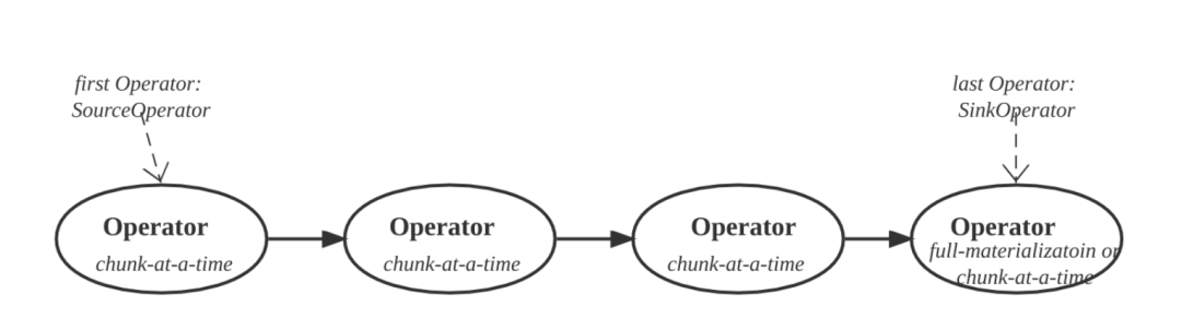

Pipeline 单机并行执行
StarRocks 在 Fragment 和 Operator 之间引入了 Pipeline 的概念,一个 Pipeline 内的数据没有到达终点前不需要 Materialize,遇到需要 Materialize 的算子(Agg, Sort, Join),则需要拆分出一个新的 Pipeline,所以 1 个 Fragment 会对应多个 Pipeline。
.png)
图 11
如图 11 所示,一个 Pipeline 由多个 Operator 组成。第一个 Operator 是 Source Operator,负责产生数据,一般是 Scan 节点 和 Exchange 节点。最后一个 Operator 是 Sink Operator,负责物化或者消费数据。中间的 Operator 负责对数据进行 Transform。
.png)
图 12

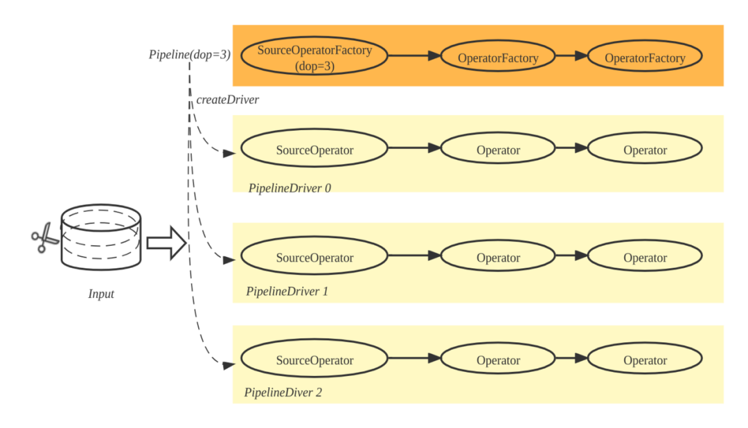

那么 Pipeline 如何并行呢?答案是 Pipeline 和 Fragment 一样,可以生成多个实例,每个实例称为一个 Pipeline Driver。当一个 Pipeline 需要 N 个并行度去执行时,一个 Pipeline 就会生成 N 个 Pipeline Driver,如图 12 所示,并行度是 3,一个 Pipeline 就产生了 3个 Pipeline Driver。

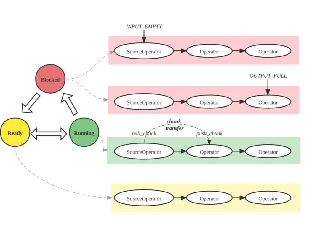

图 13
如图13 所示,一个 Pipeline 执行中,当前一个 Operator 可以产生数据,且后一个 Operator 可以消费数据时,Pipeline 的执行线程就会从前一个 Operator Pull 出数据,然后 Push 到后一个 Operator。每个 Pipeline 的执行状态是很清晰的,简单可以理解为有 Ready、Running、Blocked 等 3 种状态。当前面的 Operator 无法产生数据,或者后面的 Operator 不需要消费数据时,Pipeline 就会处于 Blocked 的状态。
.png)
图 14

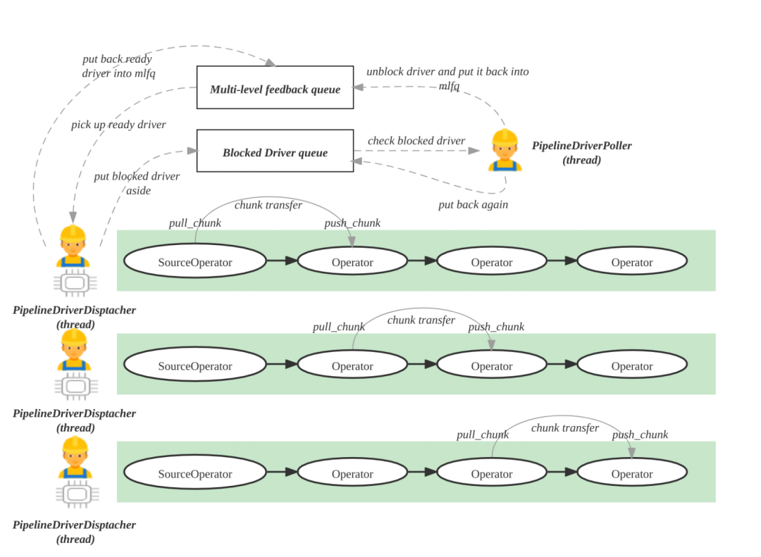

如图 14 所示, Pipeline 并行执行框架的核心是实现一个用户态的协程调度,不再依赖操作系统的内核态线程调度,减少线程创建、线程销毁、线程上下文切换的成本。
在 Pipeline 并行执行框架中,StarRocks 会启动机器 CPU 核数个执行线程,每个执行线程会从一个多级反馈就绪队列中获取 Ready 状态的 Pipeline 去执行,同时会有一个全局 Poller 线程不断检查 Blocked 队列中的 Pipeline 是否解除了阻塞,可以变为 Ready 状态。如果可以变为了 Ready 状态,就可以把 Pipeline 从 阻塞队列移到多级反馈就绪队列中。

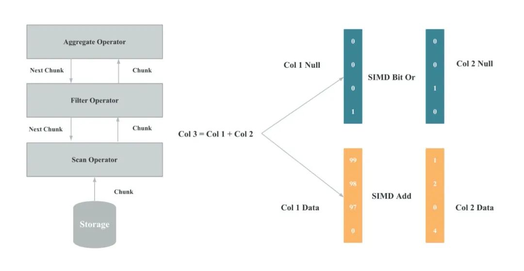

向量化执行
图 15、16
随着数据库执行的瓶颈逐渐从 IO 转移到 CPU,为了充分发挥 CPU 的执行性能,StarRocks 基于向量化技术重新实现了整个执行引擎,向量化执行引擎是为了充分利用单核 CPU 的能力。
向量化在实现上主要是算子和表达式的向量化,图 15 是算子向量化的示例,图 16 是表达式向量化的示例,算子和表达式向量化执行的核心是批量按列执行。相比于单行执行,批量执行可以有更少的虚函数调用,更少的分支判断;相比于按行执行,按列执行对 CPU Cache 更友好,更易于 SIMD 优化。
向量化执行不仅仅是数据库所有算子的向量化和表达式的向量化,而是一项巨大和复杂的性能优化工程,包括数据在磁盘、内存、网络中的按列组织,数据结构和算法的重新设计,内存管理的重新设计,SIMD 指令优化,CPU Cache 优化,C++ Level 优化等。经过努力,StarRocks 向量化执行引擎相比之前的按行执行,取得了整体 5 到 10 倍的性能提升。
